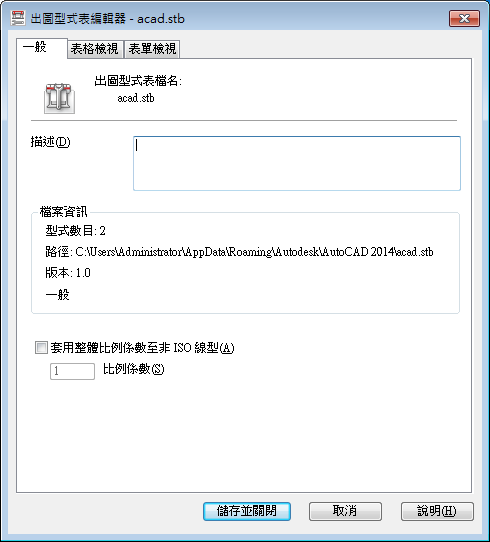

列示出圖型式表檔案名稱、描述、版本號碼、位置 (路徑名稱) 及表格類型。
會顯示以下選項。
顯示所編輯的出圖型式表檔案的名稱。
提供出圖型式表的描述區域。
顯示關於您正編輯的出圖型式表的資訊:出圖型式的數目、路徑與「出圖型式表編輯器」的版本號碼。
在此出圖型式表所控制的物件出圖型式中,調整全部的非 ISO 線型及填滿樣式。
指定非 ISO 線型及填滿樣式的調整數量。
會刪除您開啟 AutoCAD 2000 之前的圖面時所使用的顏色對映表。當顏色對映表存在時,您無法加入、刪除或更名該出圖型式表中的出圖型式。
使用 acadr14.cfg、PCP 或 PC2 檔案建立的具名出圖型式表,包含以 AutoCAD R14 圖筆對映建立的出圖型式。顏色相關的出圖型式表也有顏色對映表。顏色對映表用於在開啟 AutoCAD 2000 之前的圖面時,將出圖型式對映至顏色,從而對映至各種顏色的物件。
如果您刪除顏色對映表,則第一次開啟 AutoCAD 2000 之前的圖面時,出圖型式將無法自動指定給物件。
如果您刪除該對映表,該出圖型式表將變成一個普通出圖型式表,並且不能再用於將出圖型式套用到舊的圖面中。它對新圖檔仍然有用。
