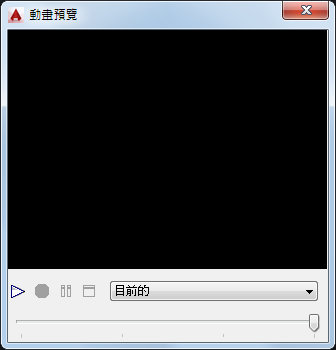

「動畫預覽」對話方塊
預覽您使用運動路徑或 3D 導覽建立的運動路徑動畫。
您可以錄製、播放、變更視覺型式,並儲存您已建立的動畫穿越或飛越。

選項清單
會顯示以下選項。
預覽
顯示您在「運動路徑動畫」對話方塊中設置的動畫預覽,或在穿越或飛越動畫並從功能區中錄製動畫時設置的動畫預覽。
播放
播放動畫預覽。播放動畫時,「播放」按鈕將停用。
錄製
從「預覽」區域中顯示的目前畫面開始錄製動畫。目前畫面之後的所有畫面將被取代。會顯示覆蓋確認警告,讓您確認是否要覆蓋既有畫面。播放動畫時,「錄製」按鈕將停用。
暫停
於「預覽」區域中顯示的目前畫面處暫停動畫。暫停動畫後,「暫停」按鈕將停用。
儲存
開啟「另存」對話方塊。您可以將動畫儲存為 AVI、MOV、MPG 或 WMV 檔案格式,以供將來回放。儲存動畫後,將返回圖面。播放動畫時,「儲存」按鈕將停用。
視覺型式
指定顯示在「預覽」區域中的視覺型式。該視覺型式最初設定為「目前的」,即在作用中的視埠中定義的視覺型式。從預置或使用者定義的視覺型式清單中選擇。
滑棒
逐個移動動畫預覽中的畫面。您可以將滑棒移至動畫中的特定畫面。工具提示顯示動畫中的目前畫面以及總畫面數。
