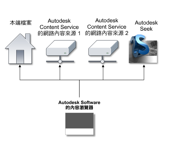

如果您打算在數個不同的網路電腦上搜尋資料夾,則每個網路電腦必須安裝 Autodesk Content Service。搜尋的資料夾必須是公用的,且必須將它們加入關注的資料夾清單以建立索引。任何使用內容瀏覽器執行 Autodesk 程式的電腦,皆可存取執行 Autodesk Content Service 的網路電腦,獲得即時的搜尋結果。
Autodesk Content Service 的使用方法有下列兩種:
使用 Autodesk 程式:無論何時安裝具有 Content Service 的 Autodesk 程式,Autodesk Content Service 會在本端系統執行個人服務。這代表您需要使用 Autodesk 程式來存取設計檔案,並管理關注的資料夾。您可以使用 Autodesk Content Service 共用您電腦上的資料夾,並為其建立索引。當您執行此作業時,其他在網路上的內容瀏覽器使用者都可以搜尋這些資料夾。
獨立式服務:您可以在網路電腦加入關注的資料夾,而不需要在電腦上安裝完整的 Autodesk 產品。此情況下,請在網路電腦上安裝 Autodesk Content Service。如此一來,您就可以利用 Autodesk Content Service 規劃主控台來管理關注的資料夾。網路上的內容瀏覽器使用者都可搜尋及存取這些資料夾。
