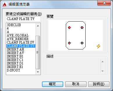

從儲存於圖面中的圖塊定義清單中進行選取,以便在圖塊編輯器中進行編輯。您還可以輸入新圖塊定義的名稱,以便在在圖塊編輯器中進行建立。
按一下「確定」時,「編輯圖塊定義」對話方塊將會關閉,然後螢幕上會顯示「圖塊編輯器」。
會顯示以下選項。
指定要在「圖塊編輯器」中編輯或建立的圖塊的名稱。如果您選取 <目前圖面>,目前圖面便會在圖塊編輯器中開啟。在您將動態元素加入至圖面後,便可以在圖面中做為動態圖塊參考對其進行儲存和插入。
顯示儲存在目前圖面中的圖塊定義的清單。從清單中選取圖塊定義時,其名稱會顯示在「名稱」方塊中。
如果按一下「確定」,此圖塊定義將在「圖塊編輯器」中開啟。如果您選取 <目前圖面>,則目前圖面將在「圖塊編輯器」中開啟。
顯示所選圖塊定義的預覽。閃電圖示指出此圖塊為動態圖塊。
顯示所選圖塊定義的描述。
