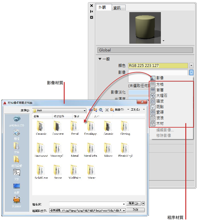

有兩種類型的材質:影像材質和程序材質。
影像材質
使用影像以表示材質。例如,您可以使用木材影像、混凝土岩塊、金屬,地毯或邊織物。
您可以編輯材質比例和其他性質來自訂模型。
產品提供的影像的資源庫,您可以與材質一同使用。您也可以使用以下檔案類型加入自己的材質:
程序材質
使用透過數學演算法產生的程序材質,來顯示重複的材質,例如瓷磚和木材。您可以針對需要的效果,調整材質性質。例如,您可以調整磚材料的瓷磚大小和砂漿間距,或變更木材材料中木理的間距。
程序材質的此類型設定不同。您可以將它們加入材料深度的和複雜度。
大理石
套用石材和紋理顏色樣式。您可以指定石材和紋理顏色以及修改紋理間距和寬度。
棋盤
將兩色檢查器面板樣式套用至材料。預設棋盤材質是一種黑白方形樣式。您可以將勾選的元件設定為顏色或其他材質。
斑點
產生斑點曲面樣式。「斑點」材質有助於建立花崗岩式曲面。
模擬水體曲面。「波」材質可產生大量球形波心,並且隨機分配在圓球體上。您可以控制波組的數目、振幅和波速。此材質可有效地同時做為漫射和凸紋的性質,或結合「不透明度」性質。
瓷磚
套用顏色或其他材料的磚砌式或堆疊式並排。
噪波
根據兩種顏色和材質的交互作用,建立隨機、擾亂的曲面。您可以使用「噪波」減少重複的特定樣式。
木材
建立木材的顏色和木理樣式。
漸層
建立使用多種顏色的自訂漸層來建立漸層暈黑或顏色之間的坡道。
