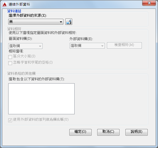

透過資料連結和資料相符使萃取的圖面資料與 Microsoft Excel 演算表相符。
會顯示以下選項。
顯示已建立至 Excel 試算表的連結的清單。
顯示「資料連結管理員」,您可以在其中指定至 Microsoft Excel 試算表的連結。
顯示萃取的性質欄清單。
顯示 Excel 試算表中連結資料的欄名稱清單。
比較指定的圖面資料主鍵欄位與外部資料主鍵欄位中的資料。如果外部資料主鍵欄位中的資料在所有列中是唯一的,並且圖面資料與試算表中的資料間至少有一個資料相符,則將顯示檢查鍵成功的訊息。如果檢查鍵失敗,則螢幕將顯示警告訊息。
提供兩個用於「檢查相符」功能的選項:「區分大小寫」以及「忽略字首和字尾的空格」。
選取「區分大小寫」時,將檢查資料的大小寫。
在執行檢查相符程序前,移除每個資料來源前后的空格。清除此選項時,將演算空格。
顯示《使用者指南》中的〈瞭解資料連結和比對〉主題。
按照其在試算表中顯示的順序來顯示欄名稱。透過資料相符將所選欄連結至圖面資料。
使用資料連結中資料的首列做為連結資料的欄名稱。否則,欄名稱將標示為「欄 1、欄 2」等。
