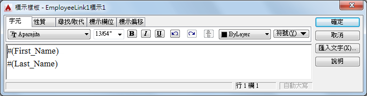

「字元」頁籤
控制使用鍵盤輸入的文字或匯入的文字的字元格式。
字體
指定新文字的字體,或變更所選文字的字體。
高度
以圖面單位設定新文字的字元高度或變更所選文字的高度。預設值基於目前的文字型式。如果目前文字型式沒有固定高度,則文字高度是系統變數 TEXTSIZE 中儲存的值。
粗體
為新文字或所選文字,打開或關閉粗體格式。這個選項只適用於使用 TrueType 字體的字元。
斜體
為新文字或所選文字,打開或關閉斜體格式。這個選項只適用於使用 TrueType 字體的字元。
底線
為新文字或所選文字,打開或關閉底線。
退回
退回動作,包括對文字內容或文字格式的變更。也可以使用 Ctrl+Z。
重做
重做動作,包括對文字內容或文字格式的變更。也可以使用 Ctrl+Y。
堆疊、取消堆疊
如果選取的文字中包含堆疊字元,則建立堆疊文字 (例如分數)。此外,如果選取的是堆疊文字,則取消堆疊。當使用堆疊字元、脫字記號 (^)、正斜線 (/) 與井字號 (#) 時,堆疊字元左邊的文字將堆疊在字元右邊的文字頂上。
依預設,含有脫字記號的文字會轉換成向左對齊的公差值。包含正斜線的文字轉換為置中對齊的分數;包含反斜線的文字轉換為與較長文字字串的長度相同的水平線。含有井字號的文字會轉換成以對角線來分隔的分數,高度為兩個文字字串的高度。對齊分數線上面的字元會向右下對齊;對角線下面的字元會向左上對齊。
文字顏色
指定新文字的顏色,或變更選取的文字之顏色。
可以為文字指定與其所在圖層相關聯的顏色 (「ByLayer」),或包含該文字的圖塊的顏色 (「ByBlock」)。您也可以從顏色清單中選取一種顏色,或按一下「其他」,以開啟「選取顏色」對話方塊。
符號
在游標位置插入符號或不分行的空格。您可以手動插入這些符號。請參閱〈符號和特殊字元〉
子功能表中會列示常用的符號。按一下「其他」以顯示「字元對應表」對話方塊,其中包含了系統中每種可用字體的整個字元集。選取一種字元並按一下「選取」,將其放置在「要複製的字元」方塊中。選取了所有要使用的字元後,請按一下「複製」並關閉該對話方塊。在「標示樣板」對話方塊中,按一下右鍵,然後按一下「貼上」。
可以以 SHX 字體以及 AutoCAD 2000 與更高版中自帶的與這些字體對等的 TrueType 字體來使用歐元符號。如果鍵盤不帶歐元符號,可按住 Alt 鍵並在數字鍵盤上輸入 0128。
不支援在垂直文字中使用符號。
註: 在對話方塊中,直徑符號顯示為 %%c,但是在標示中能夠正確顯示。不分行的空格在全形作業系統中不適用。

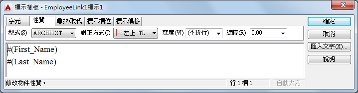

「性質」頁籤
控制套用至整個標示樣板的性質。
型式
將文字型式套用到標示。目前型式儲存在系統變數 TEXTSTYLE 中。如果將新型式套用到既有標示樣板,則會取代字元格式的字體、高度及粗體或斜體屬性。堆疊、底線與顏色屬性將保留在套用了新型式的字元中。不會套用具有左右反向或上下顛倒效果的型式。如果將具有垂直效果的型式套用到 SHX 字體,則在「標示樣板」對話方塊中,文字將水平顯示。
對正方式
設定標示的對正方式和對齊方式。「左上」選項是預設設定。輸入在行末的空格包括部分文字且影響行的文字對正。文字為正中、靠左或靠右對齊與左右文字邊界有關。相對於頂端、底端文字邊界,文字會向頂端、向底端或向中央對齊。請參閱 MTEXT 指令行,以取得九個對正方式選項的說明。
寬度
為新文字或所選文字設定段落寬度。「不折行」選項可產生單一行。該選項不會影響單獨字元的寬度。
旋轉
使用目前的角度測量單位 (度、弳度、分度 ) 設定標示的旋轉角度。

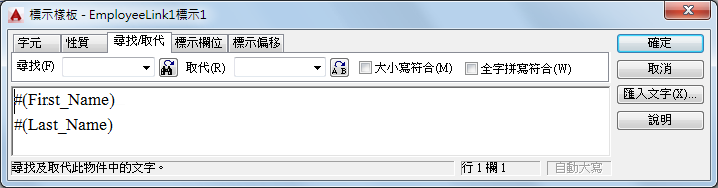

「尋找/取代」頁籤
在標示樣板中搜尋指定的文字字串,並將其取代為新文字。
尋找
定義要搜尋的文字字串。
「尋找」按鈕
開始搜尋「尋找」中的文字字串。若要繼續搜尋,請再按一下「尋找」按鈕。
取代為
定義取代「尋找目標」方塊內文字的文字字串。
「取代」按鈕
將亮顯文字取代為「取代為」方塊內的文字。
大小寫相符
僅尋找所有字元的大小寫均與「尋找」中的文字相符的文字字串。若清除此選項,將忽略大小寫來尋找與指定字串相符的字串。
全字拼寫符合
只尋找符合「尋找目標」方塊內文字的完整單字。如果文字是其他文字字串的一部分,則會予以忽略。當清除此選項時,會尋找所有相符的字串,而不論它是完整單字,或是其他單字的一部分。

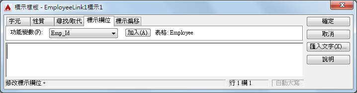

「標示欄位」頁籤
指定基於此樣板建立標示時所要顯示的資料庫表格欄位。
欄位
顯示目前資料庫表格內可併入標示中的欄位清單。您可以併入來源表格中任意數目的欄位。
加入
將在「欄位」清單中選取的欄位加入到標示中。
表格
顯示目前資料庫表格的名稱。

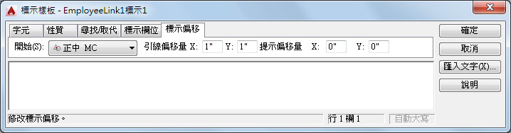

「標示偏移」標示
定義兩個標示插入點的 XY 座標偏移;如果是貼附標示,還定義與其關聯的引線物件。
啟動
指定引線物件的起點。該點是相對於標示所貼附圖形化物件的實際範圍定義的。「起點」對獨立式標示沒有作用,因為它們沒有相關聯的引線物件。
引線偏移量
指定複線文字物件相對於關聯的引線物件的 XY 偏移量。依預設,X 與 Y 的「引線偏移量」選項會設為 1,指示標示文字在 XY 平面上,從引線物件尖端開始偏移一個單位的距離。「引線偏移量」設定僅套用於貼附標示。
提示偏移量
為貼附標示與獨立式標示指定引線提示或標示文字偏移值。就貼附標示而言,「提示偏移量」指定自引線物件提示的「起點」中指定值的 XY 偏移量。對於獨立式標示而言,「提示偏移量」指定自指定給標示的插入點開始的 XY 偏移。
