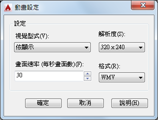

「動畫設定」對話方塊
指定錄製 3D 導覽動畫的設定。
選項清單
會顯示以下選項。
設定
確定動畫檔案的設定。
視覺型式
顯示可套用至動畫檔的視覺型式和彩現預置清單。
解析度
顯示解析度清單。預設值為 320 x 240。
畫面速率 (FPS)
指定畫面速率 (以秒為單位)。值介於 1 與 60 之間。預設值為 30。
格式
指定動畫輸出格式清單。可用格式為 AVI、MPG、WMV 和 MOV。
