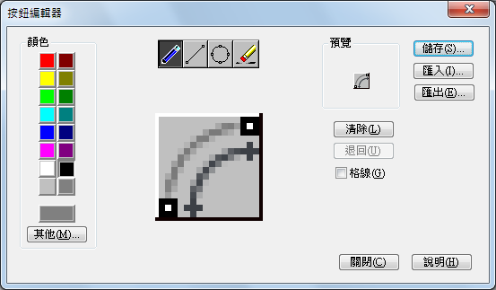

修改或建立用於指令的自訂影像。
會顯示以下選項。
設定編輯工具所使用的目前顏色。
用於將標準 16 色設定為目前顏色的顏色樣本。
開啟「選取顏色」對話方塊。
提供用於編輯自訂影像的工具。
使用目前顏色,每次編輯一個像素。
使用目前顏色來建立線條。您可以按一下並拖曳來設定起點並繪製線。釋放之後,該線將完成。
使用目前顏色來建立圓。您可以按一下來設定中心點,再拖曳以設定半徑。釋放之後,該圓將完成。
將像素設定為白色。您可以按一下並拖曳至已著色的像素上,將它們變更為白色。
提供影像的近視圖,以便進行編輯。
顯示目前正在編輯之影像的預覽。顯示的預覽會展示影像的實際大小。
清除編輯區。
退回上一個編輯動作。
顯示編輯區的格線。每個格線方塊都代表單一像素。
顯示「儲存影像」對話方塊,該對話方塊可讓您將自訂影像儲存至工作自訂檔。
匯入外部儲存的影像以進行編輯。影像以點陣圖 (BMP) 檔儲存在工作自訂檔中。
將自訂檔匯出至外部的本端或網路儲存位置。
