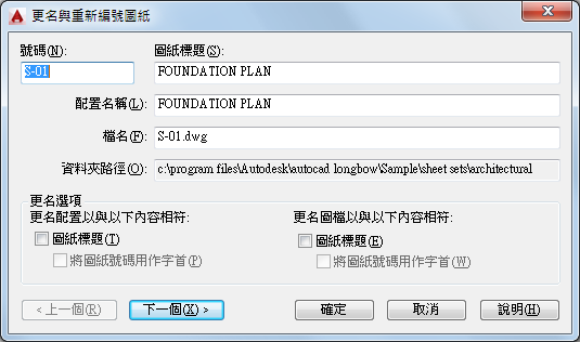

指定圖紙集中圖紙的號碼、標題和其他性質。
會顯示以下選項。
指定所選圖紙的號碼。
指定所選圖紙的標題。
指定與選取的圖紙相關聯的配置的名稱。
指定與所選圖紙相關聯的圖檔名稱。
顯示圖檔的資料夾路徑。
勾選後,將變更配置名稱以與圖紙標題相符。
勾選後,將配置名稱變更為透過在圖紙標題的開頭加入圖紙號碼而形成的新名稱。
勾選後,會變更圖檔名稱以符合圖紙標題。
勾選後,透過將圖紙號碼加入到圖紙標題的開頭,將圖檔名稱變更為新名稱。
將下一張圖紙載入該對話方塊。這樣會提供一種為一系列圖紙重新編號或重新建立標題的簡便方法。*
將上一張圖紙載入該對話方塊。
