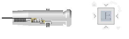

您可以按一下在 ViewCube 工具上預先定義的區域或拖曳 ViewCube 工具,來重新定位模型的目前視圖。
ViewCube 提供二十六個定義的零件,按一下就可變更模型的目前視圖。這二十六個定義的零件分為三個群組:角、邊和面。在這二十六個定義的零件中,六個表示模型的標準正投影視圖:上、下、前、後、左和右。正投影視圖可透過按一下 ViewCube 上的其中一個面來設定。
您可以使用其他二十個定義的零件來存取模型的角度視圖。按一下 ViewCube 上的其中一個角點,會根據模型的三條邊定義的檢視點,將模型的目前視圖重新定位為四分之三視圖。按一下其中一條邊,會根據模型的兩條邊,將模型視圖重新定位為二分之一視圖。
ViewCube 外框有助於指出其所處的方位形式:標準或固定。當 ViewCube 處於標準方位,而未定位到二十六個預先定義的零件,其輪廓會顯示為虛線。當 ViewCube 受約束到其中一個預先定義的視圖時,其輪廓會顯示為連續的實線。

您也可以按一下並拖曳 ViewCube,將模型視圖重新定位到自訂視圖,而不是二十六個預先定義的零件之一。如果您將 ViewCube 拖曳至其中一個預置方位附近,且 ViewCube 設定為鎖點至最接近的視圖,則 ViewCube 會旋轉到最接近的預置方位。
ViewCube 會繞著選集軸心點重新定位視圖。
您從其中一個面視圖中檢視模型時,ViewCube 旁邊會顯示兩個轉向箭頭。使用轉向箭頭可繞著視圖中心將目前視圖順時鐘或逆時鐘旋轉 90 度。
當 ViewCube 處於作用中狀態時,若從其中一個面檢視模型,ViewCube 附近會顯示四個直角三角形。您可以使用這些三角形切換至其中一個相鄰的面視圖。
