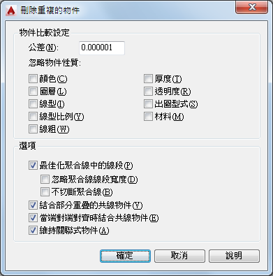

刪除重複的物件對話方塊
移除重複的幾何圖形,以及重疊的線、弧和聚合線。還有,結合部份重疊或相鄰的物件。
將顯示以下提示。
物件比較設定
公差
控制 OVERKILL 進行數字比較的精確度。如果這個值為 0,在 OVERKILL 修改或刪除將比較兩個物件之一前,這兩個物件必須相符。
忽略物件性質
選取在比較期間要忽略的物件性質。
  • 顏色
  • 圖層
  • 線型
  • 線型比例
  • 線粗
  • 厚度
  • 透明度
  • 出圖型式
  • 材料
選項
使用這些設定控制 OVERKILL 處理線、弧和聚合線的方式。
最佳化聚合線中的線段
選取時,選取聚合線中個別的線和弧線段會進行檢查。重複的頂點和線段會移除。
還有,OVERKILL 會比較個別的聚合線線段與完全獨立的線和弧線段。如果聚合線與線或弧物件重複,則其中之一會刪除。
如果未選取這個選項,聚合線會被視為重要物件,兩個次選項將無法選取。
  • 忽略聚合線的線段寬度。最佳化聚合線的線段時,忽略線段寬度。
  • 不切斷聚合線。聚合線物件未變更。
合併部分重疊的共線物件
重疊物件會結合為單一物件。
當端對端對齊時合併共線物件
有通用端點的物件會結合成單一物件。
維持關聯式物件
關聯式的物件將不會刪除或修改。
