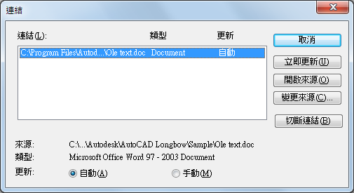

「連結」對話方塊
列出並修改連結檔案和物件。
選項清單
會顯示以下選項。
連結
列出連結物件的相關資訊。列示的資訊取決於連結類型。若要變更連結物件的資訊,請選取此物件。
來源
顯示來源檔的路徑名與物件類型。
類型
顯示格式類型。
更新:自動
來源發生變更時,將自動更新連結。
更新:手動
您開啟文件時,系統將提示您更新連結。
立即更新
更新所選的連結。
開放源碼
開啟來源檔並亮顯連結至圖面的部分。
變更來源
顯示「變更來源」對話方塊 (標準的檔案對話方塊),您可以在其中指定其他來源檔。如果來源是某個檔案內的一個選取範圍 (不是整個檔案),「項目名稱」會顯示表示這個選取範圍的字串。
切斷連結
切斷物件和來源檔的連結。圖面中的物件將變更為 WMF (Windows 中繼檔格式),即時將來原始檔發生變更也不受影響。
