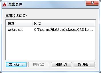

「啟動套件」對話方塊
從「啟動套件」中加入與移除應用程式檔案。這些應用程式在每次啟動 AutoCAD 時都會載入。

應用程式清單
依檔名的字母順序排列,顯示啟動時載入的應用程式檔清單。
加入
顯示「將檔案加入啟動套件」對話方塊。您可以使用這個對話方塊來選取要加入啟動套件的檔案。
移除
從「啟動套件」中移除選取的檔案。
