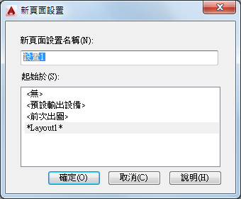

「新頁面設置」對話方塊
為新頁面設置以及做為起點使用的頁面設置指定名稱。
選項清單
會顯示以下選項。
新頁面設置名稱
為新頁面設置指定名稱。
起始於
指定要用來做為新頁面設置起點的頁面設置。當您按一下「確定」時,會顯示「頁面設置」對話方塊,其中包含了所選頁面設置的設定,您可以根據需要修改這些設定。
如果您從「圖紙集管理員」開啟「新頁面設置」對話方塊,則僅列示替用頁面設置檔案中的具名頁面設置。
  • <無>。指定不使用任何頁面設置做為起點。在「頁面設置」對話方塊中顯示的預設設定是可以修改的。
  • <預設輸出設備>。指定將「選項」對話方塊的「出圖與發佈」頁籤中的預設輸出設備設定為新頁面設置中的印表機。
  • <前次出圖>。指定新頁面設置使用上一個出圖工作中所指定的設定。
