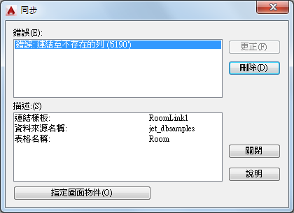

「同步」對話方塊 (「資料庫連結管理員」)
更新此程式無法解決的連結。
存取方式
「資料庫連結」「同步」
以滑鼠右鍵按一下「資料庫連結管理員」中的連結樣板,然後選擇「同步」。
如果您變更了來源資料庫表格的基層結構,或將來源表格移到新位置上,連結便會失效。在這些情況下,用來建立連結的連結樣板所指定的結構將不再有效,這時,您必須更新連結樣板和所有相關聯的連結。
「同步」對話方塊會提供一份偵測到的錯誤清單。某些錯誤 (例如來源資料庫表格中重新調整大小後的欄) 可以從「同步」對話方塊內直接修復。其他錯誤 (例如指向不存在之記錄的連結) 則必須在來源資料庫表格修復。
選項清單
會顯示以下選項。
錯誤
顯示偵測到的錯誤清單。您可以選取一個錯誤來加以修復。
描述
提供「錯誤」清單中所選錯誤的簡要描述。
修復
修復目前選取的錯誤。
刪除
從目前圖面中刪除無效的連結樣板及其所有關聯連結。
關閉
關閉該對話方塊。
指示出圖面物件
指示目前圖面內無效連結樣板所關聯的所有物件。
