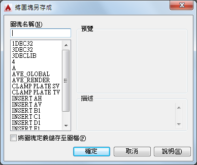

「另存圖塊」對話方塊
將目前圖塊定義的複本儲存在新名稱下。
選項清單
會顯示以下選項。
圖塊名稱
指定要儲存目前圖塊定義的複本的新名稱。
圖塊清單
顯示儲存在目前圖面中的圖塊定義的清單。
預覽
顯示所選圖塊定義的預覽。
描述
顯示與圖塊定義一起儲存的描述。
將圖塊定義儲存至圖檔
將圖塊定義另存成圖檔。選取一個業已存在的圖檔會覆蓋已儲存的檔案。依預設,會將指定的圖塊名稱用做圖檔名稱。
