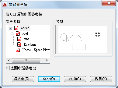

「開啟參考檔」對話方塊
當外部參考為巢狀,在新視窗中開啟已選取的圖面參考 (外部參考)。
「開啟參考檔」對話方塊顯示一個參考樹,以展示所有巢狀外部參考。在單獨的圖面視窗中開啟所選外部參考的來源檔,您可於其中編輯、儲存和關閉圖面。
選項清單
會顯示以下選項。
參考名稱
為指定參考顯示所有巢狀外部參考的參考樹。
亮顯選取的參考
在繪製區中亮顯所選的外部參考。
預覽
顯示所選參考的預覽。
縮放至...
暫時關閉「開啟參考檔」對話方塊,並將繪製區中的視圖縮放至所選參考。按 Enter 可重新顯示對話方塊。
開啟
在單獨的視窗中開啟所選參考的來源檔。
