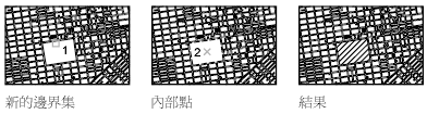

展開「邊界」面板,然後按一下所展開面板左下方的「選取新邊界集」按鈕。
選取要包括在填充線繪製作業中的物件,然後按 Enter。
使用
框選窗
來選取物件通常是最佳方法。
在要為其繪製填充線的每個區域內指定一點。
按 Enter 或在功能區上按一下「關閉」,以套用填充線並結束指令。
