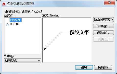

多重引線型式管理員
建立和修改您可用於建立多重引線物件的型式
多重引線的外觀由多重引線型式控制。這些型式指定連字線、引線、箭頭和內容的格式化。
您可以建立、修改與刪除多重引線型式。
選項清單
會顯示以下選項。
目前的多重引線型式
顯示套用至您建立的多重引線的多重引線型式名稱。預設的多重引線型式為「標準」。
型式
顯示多重引線型式的清單。目前的型式將亮顯。
清單
控制「型式」清單的內容。按一下「所有型式」以顯示圖面中所有可用的多重引線型式。按一下「使用中的型式」以僅顯示目前圖面中多重引線參考的多重引線型式。
預覽
顯示「型式」清單中選取的型式預覽影像。
設為目前的
設定在「型式」清單中選取的多重引線型式做為目前的型式。所有新多重引線均使用此多重引線型式進行建立。
新建
顯示「建立新多重引線型式」對話方塊,其中您可定義新多重引線型式。
修改
顯示「修改多重引線型式」對話方塊,其中您可修改多重引線型式。
刪除
刪除在「型式」清單中選取的多重引線型式。但無法刪除圖面中正在使用的型式。
