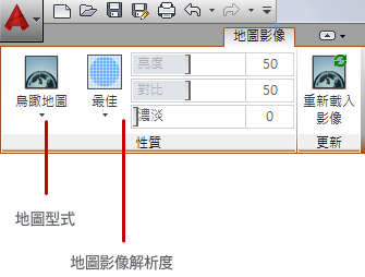

「地圖影像」功能區關聯式頁籤
控制地圖影像的外觀。
選項清單
當您選取地圖影像時,「地圖影像」關聯式頁籤會顯示在功能區上。只有在您登入 Autodesk 360 時才會顯示此頁籤。
「性質」面板
地圖型式
更新選取的地圖影像以顯示向量影像 (道路)、衛星影像 (鳥瞰),或混合兩者的地圖。
地圖影像解析度
從線上地圖服務下載更高或更低解析度的影像,以更新選取的地圖影像。
亮度
控制所選地圖影像的亮度並間接控制對比。該值越大,影像越亮,且當您增加對比時,變成白色的像素也越多。
對比
控制所選地圖影像的對比並間接控制影像的淡化效果。該值越大,每個像素越趨向於被強制使用其主要顏色或次要顏色。
濃淡
控制所選地圖影像的淡化效果。該值越大,影像與目前背景顏色混成的程度就越高。值 100 將影像完全混成到背景。變更螢幕背景顏色會使影像褪色成新顏色。出圖時,褪色的背景顏色是白色。
更新面板
重新載入影像
從線上地圖服務下載最新的地圖影像以更新選取的地圖影像,並選擇重置解析度以達到在螢幕上檢視的最佳效果。
