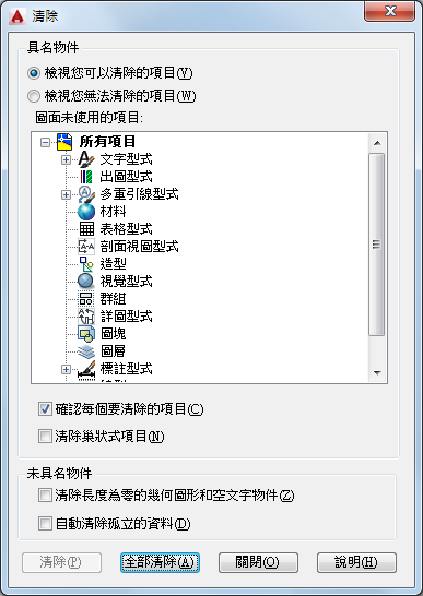

從圖面中移除未使用的項目,例如圖塊定義和圖層。
顯示可以被清除的項目。
會顯示以下選項。
切換樹狀視圖,顯示目前圖面中您可以清除的具名物件摘要。
列示不在目前圖面中使用的、且可以被清除的具名物件。
您可以按一下加號,或者按兩下物件類型,列示任意物件類型的項目。選取要清除的項目以清除它。
僅在選取下列一個選項時,「清除巢狀項目」才移除項目:
切換樹狀視圖,以顯示在目前圖面中無法清除的具名物件的摘要。
列示不能從圖面中移除的具名物件。
大多數物件目前在圖面中使用,或者是不能移除的預設項目。
當您選取個別具名物件後,樹狀視圖下會顯示有關該項目無法清除之原因的資訊。
每當清除項目時,都會顯示「確認清除」對話方塊。
移除圖面中所有具名且未使用的物件,即使其他未用的具名物件包含它們或參照它們也一樣。
螢幕上會顯示「確認清除」對話方塊,您可以取消或確認要清除的項目。
顯示無法清除所選項目之原因的詳細資訊。
刪除非圖塊物件中長度為零的幾何圖形 (直線、弧、聚合線等)。也會刪除非圖塊物件中僅包含空格 (無文字) 的多行文字和文字。
當您開啟「清除」對話方塊時執行圖面掃瞄並移除舊型 DGN 線型資料。
清除所選項目。
清除所有未使用的項目。
