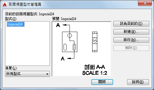

設定目前的剖面視圖型式,並建立、修改及刪除剖面視圖型式。
剖面視圖型式會控制模型文件剖面視圖的外觀。型式能指定剖面線、檢視標示和填充線的格式。
會顯示以下選項。
顯示套用到所建立之剖面視圖型式的剖面視圖名稱。
顯示目前圖檔中可用的剖面視圖清單。目前的型式將亮顯。
篩選「型式」清單的內容。按一下「所有型式」以顯示圖檔中所有可用的剖面視圖型式。按一下「使用中型式」以僅顯示目前圖面中剖面視圖參考的剖面視圖型式。
顯示繪製「型式」清單中所選型式效果的範例影像。
將在「型式」清單中所選的剖面視圖型式設定為目前型式。所有新剖面視圖都是使用此剖面視圖型式所建立。
顯示「建立新剖面視圖型式」對話方塊,您可以在其中定義新剖面視圖型式。
