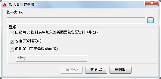

指定用於資料萃取的資料夾。
監視所選資料夾中圖面的資料變更。
會顯示以下選項。
顯示至指定資料夾的路徑。
按一下「...」按鈕以在標準檔案選取對話方塊中選取資料夾。
新圖面加入資料夾時,將其包含至資料萃取。加入新圖面時,會顯示「找到新圖面」對話方塊。選取此選項後,指定的資料夾為「動態」。未選取此選項時,資料夾為「靜態」。
將所選資料夾中子資料夾內的圖面資料包含至資料萃取過程中。
啟用文字項目欄位,您可以在其中使用萬用字元輸入搜尋條件來選取特定圖面。
輸入萬用字元。有效的字元為 ACR_Commands ACR_Sysvars body.xml chunkingACR.ksh chunkingACR.xsl current.xml files header.xml tmp.xml utf.xml ?。
