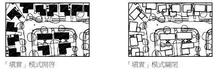

寬聚合線與環、單色填滿多邊形 (2D 實體)、填充線、漸層填滿及文字以簡化形式顯示時,顯示效能將提昇。簡化後的顯示還可以提高建立測試出圖的速度。
關閉「填滿」模式時,列示的物件將以外框形式顯示。除已設定樣式的填充線與漸層填滿外,實體填滿會針對 3D 視圖自動關閉以隱藏。

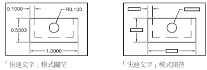

當您打開「快速文字」模式中,只有矩形框可識別文字區域會顯示或出圖。
