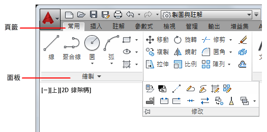

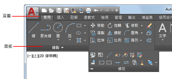

功能區會將工具組織為各種邏輯群組。
功能區上提供之精簡選項板,具備所有建立或修改您圖面的必需工具。可將其置於以下位置:
功能區是由一系列的頁籤組成,其組織為包含許多可在工具列中使用的工具和控制項的面板。

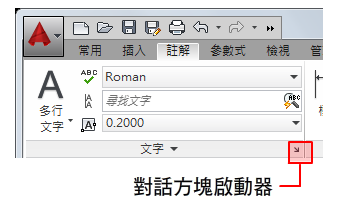

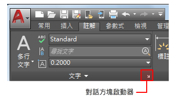

多個功能區頁籤提供存取與該面板相關的對話方塊。若要顯示相關的對話方塊,請按一下面板右下角以箭頭圖示
 表示的對話方塊啟動器。
您可以將面板從功能區頁籤拉出,並置於圖面區域或其他顯示器上。浮動面板仍保持開啟狀態直到您將其返回至功能區,即使您切換功能區頁籤。

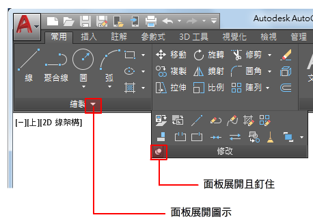

如果您按一下面板標題中間的箭頭
,則面板會展開以顯示其他工具和控制項。依預設,當您按一下其他面板時,滑出式面板會自動關閉。若要保持面板展開,請按一下滑出式面板左下角的圖釘圖示

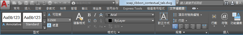

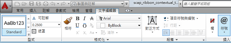

當您選取特定類型的物件或啟動某些指令時,會顯示關聯式功能區頁籤,而非顯示工具列或對話方塊。當您結束該指令時,關聯式頁籤就會關閉。
