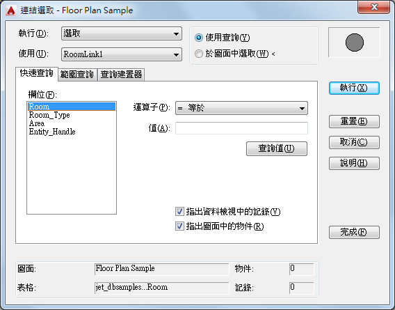

連結選取對話方塊 (資料視圖視窗)
建構圖形化物件和資料庫記錄的疊代選集。
存取方式
「資料庫連結」「連結」「連結選取」
以右鍵按一下「資料庫連結管理員」中的連結樣板,然後選擇「連結選取」。
「連結選取」對話方塊 (舊版本中稱為「ASE 選取」) 是「查詢編輯器」的一種進階操作。您可以建立一個初始查詢或圖形化物件的選集 (選集 A) 來開始一個「連結選取」操作,而由其他查詢或選集 (選集 B) 在它上面執行操作。返回的操作結果會成為新執行選集 (選集 A),並且您可以套用其他查詢或選集來進一步精細化執行查詢。

「連結選取」對話方塊包含「查詢編輯器」中的「快速查詢」、「範圍查詢」與「查詢建置器」頁籤以及下列其他控制項。
選項清單
會顯示以下選項。
執行
將連結選取運算子套用到目前查詢或選集。可以使用下列運算子:選取、聯集、交集、差集 A-B、差集 B-A。
選取
建立最初的查詢或選集。可以透過後續的「連結選取」作業,精細化此選集。
聯集
加入新查詢或選集的結果到執行中的選集。此作業會傳回選集 A 選集 B 成員的所有記錄或物件。
交集
傳回既有的執行中選取與新查詢或圖形選取結果的交集。此作業會傳回選集 A 選集 B 成員的所有記錄或物件。
差集 A-B
從既有執行選取減去新查詢或圖面選取的結果。
差集 B-A
從新查詢或圖面選取中減去既有執行選取的結果。
使用
列示可套用於目前選集的連結樣板。
使用查詢
使用任何可用的「查詢編輯器」頁籤來建構將選集傳回連結選取操作的查詢。
於圖面中選取
選擇「選取」按鈕時,將關閉「連結選取」對話方塊,以便建構圖形化物件選集來傳返回連結選取操作。
執行/選取
執行目前的「連結選取」查詢,或暫時關閉「連結選取」對話方塊,以便從圖面中選取圖形化物件。若選取「使用查詢」選項,則會顯示「執行」按鈕。若選取「在圖面中選取」選項,則顯示「選取」按鈕。選擇了「執行」或「選取」按鈕之後,您可套用其他查詢或選取其他圖形化物件,以便進一步精細化您的選集。
Venn 示意圖
顯示目前所選 Do 運算的示意圖。
重置
清除「連結選取」對話方塊,並捨棄先前的所有動作,以便開始新連結選取操作。
取消
關閉該對話方塊,捨棄所有動作。
完成
完成連結選取操作,關閉對話方塊。視「連結選取」作業指定的參數而定,傳回圖形化物件的選集、「資料檢視」記錄的子集,或傳回兩者。
狀態列
根據執行的連結選取操作來顯示目前狀態資訊。畫面中會出現目前的圖面和表格,以及目前符合指定的「連結選取」參數的連結物件和記錄的數目。
