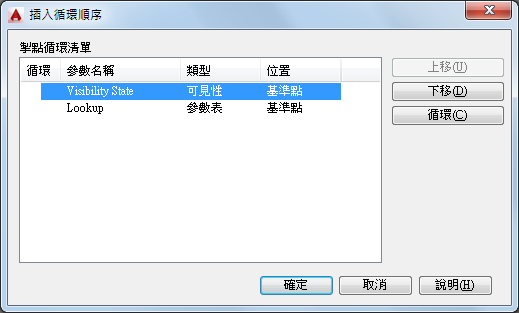

「插入循環順序」對話方塊
指定動態圖塊參考的插入點的掣點循環順序。
在圖面中插入動態圖塊參考時,可使用 Ctrl 鍵,在圖塊定義中循環檢視已打開循環的掣點。當您循環時所選掣點將做為此圖塊參考的插入點。
選項清單
會顯示以下選項。
掣點循環清單
列示動態圖塊定義中的掣點。循環欄中的勾選標記表示該掣點的循環已打開。
上移
將選取的掣點在循環順序中的位置上移,用於動態圖塊參考。
下移
將所選的掣點在循環順序中的位置下移,用於動態圖塊參考。
循環
將所選掣點的循環打開或關閉。循環欄中的勾選標記表示該掣點的循環已打開。
