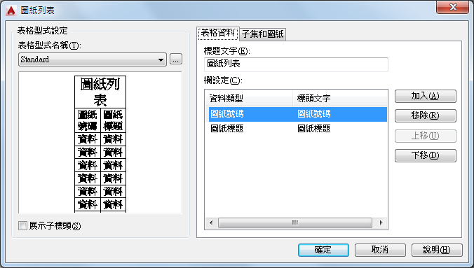

「編輯圖紙列表設定」對話方塊
可讓您編輯目前圖面中存在的圖紙列表。
存取方式
選取圖紙列表中的任一儲存格 按一下右鍵開啟快顯功能表 「編輯圖紙列表設定」
「編輯圖紙列表設定」對話方塊可讓您存取「插入圖紙列表」對話方塊中的所有設定。
選項清單
會顯示以下選項。
表格型式設定
顯示表格型式的選項。
表格型式名稱
指定要用於表格的型式。「瀏覽」按鈕會顯示「表格型式」對話方塊。
表格型式範例區段
顯示目前選取的表格型式範例。
展示子標頭
當勾選「展示子標頭」時,系統會顯示將圖紙列表等分為若干區段的子集名稱。
表格資料設定
顯示表格資料的選項。
標題文字
指定圖紙列表的標題名稱。
欄設定區段
在圖紙列表中顯示欄定義清單。清單中的每一行都代表一個欄。由上到下的清單順序表示欄在表格中顯示的方式 (從左到右)。
「資料類型」欄
選取欄定義然後在「資料類型」欄中的項目上按一下,可顯示清單。從此清單中,您可以變更要在圖紙列表的欄中顯示的資訊的類型。
「標頭文字」欄
可讓您變更圖紙列表中每個欄的標題文字。
加入
將圖紙號碼欄加入至圖紙列表。
移除
從圖紙列表中移除選取的欄。如果您不小心移除了某個欄,則可以新增一個「圖紙號碼」欄,然後從資料類型清單中變更其資料類型。
上移
在欄清單中向上移動選取的欄,並在圖紙列表中向左移動。
下移
在欄清單中向下移動選取的欄,並在圖紙列表中向右移動。
