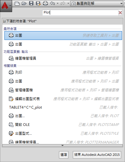

在各種介面的位置搜尋指令。
從應用程式功能表
 「指令搜尋」欄位會顯示在應用程式功能表的頂部。搜尋結果可能包括功能表指令、基本工具提示和指令提示文字字串。您可以輸入任何語言的搜尋條件。結果會套用至目前的工作區。

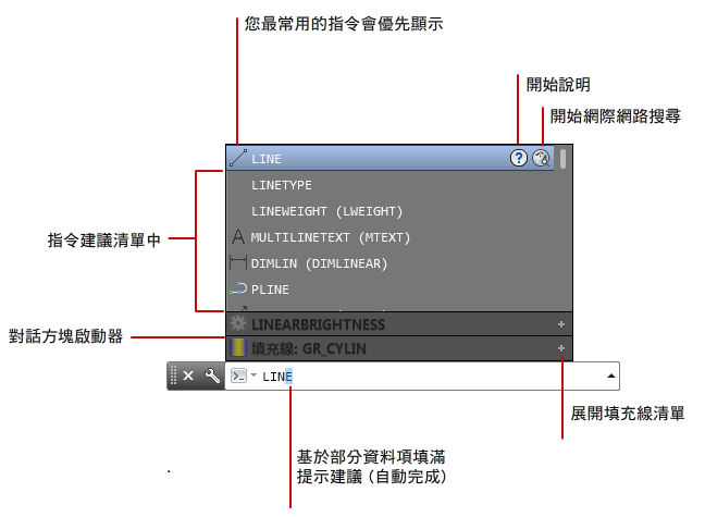

從指令行
 當您在指令視窗中或是動態輸入方塊中輸入指令的前幾個字母時,建議的指令清單會隨即顯示。依預設,清單具有以下特性:
-  以您輸入的字母為首的最常用指令會顯示於清單的頂端。一段時間後,此清單的優先順序會變更,以反映您最常使用的指令。
-  如果您持續拼錯,並接著選擇指令,建議清單會在每當您輸入拼錯的單字時,輸入變更以顯示該指令。
-  建議清單中包括指令,其包含您輸入的字母和以這些字母為開頭的指令。
 按 Tab 鍵可存取系統變數清單。按一下搜尋列來瀏覽網站,以取得特定指令的相關資訊。
 可透過按一下指令視窗左側的「自訂」按鈕
「輸入設定」,使用變更建議清單顯示的選項。
