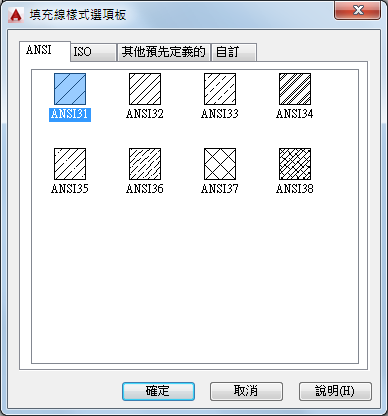

「填充線樣式選項板」對話方塊
顯示所有預先定義和自訂的樣式的預覽影像。
在四個頁籤上組織樣式,在每個頁籤上,根據字母順序來排列影像。按一下某個影像以選取一個樣式,然後按一下「確定」。
選項清單
會顯示以下選項。
ANSI
顯示程式隨附的所有 ANSI 樣式。
ISO
顯示程式隨附的所有 ISO 樣式。
其他預先定義的
顯示程式隨附的 ANSI 和 ISO 之外的所有樣式。
自訂
顯示您已加入程式「支援檔搜尋路徑」中的自訂 PAT 檔案清單。
預覽
顯示所選自訂樣式的預覽影像。
