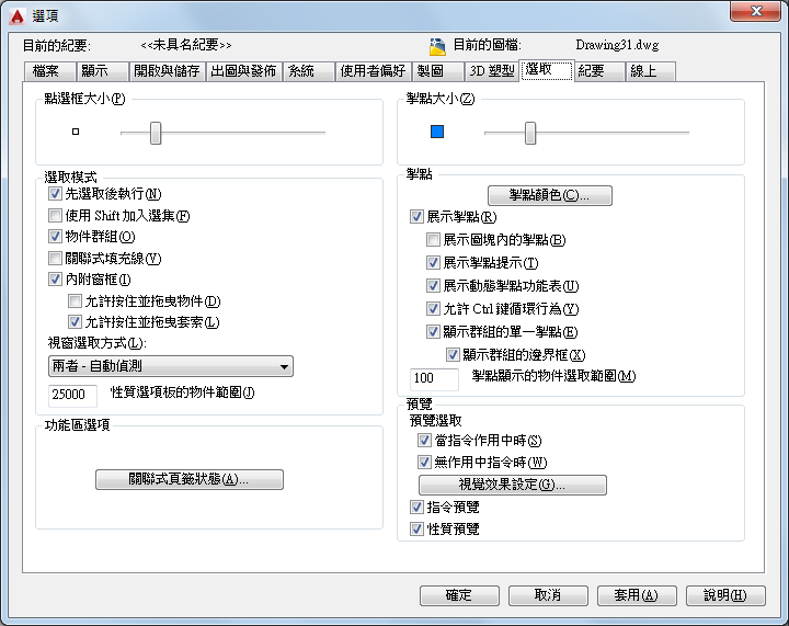

「選取」頁籤 (「選項」對話方塊)
設定選取物件的選項。
選項清單
會顯示以下選項。
選取框大小
設定物件選取目標高度 (以像素為單位)。(PICKBOX 系統變數)
選取框是指出現在編輯指令中的物件選取工具。
選取模式
控制相關物件選取方式的設定。
先選取後執行
控制在核發指令之前 (先選取再執行) 還是之後選取物件。(PICKFIRST 系統變數)
有許多但不是全部的編輯或查詢指令都支援先選取後執行。
使用 Shift 加入選集
控制後續選取會取代目前選集,還是加入至目前選集。(PICKADD 系統變數)
若要快速清除選集,請在圖面空白處拉出一個選取窗。
物件群組
當您選取群組中的一個物件時,即選取了該群組中的全部物件。您可使用 GROUP 來建立及命名可供選取的物件集。(PICKSTYLE 系統變數)
關聯式填充線
當您選取關聯式填充線時,決定要選取的物件。如果選取本選項,當您選取關聯式填充線時,邊界物件也會被選取。(PICKSTYLE 系統變數)
內附窗框
在您選取物件外一點時,初始化選取窗的圖面。(PICKAUTO 系統變數)
從左向右繪製選取視窗,可選取完全位於視窗邊界內的物件。從右向左繪製可選取位於視窗邊界內的物件,以及跨越視窗邊界的物件。
允許在物件上使用按住與拖曳
控制視窗的選取方式。(PICKAUTO 系統變數)
如果清除此選項,則您可使用指向設備按一下兩個不同的點來繪製一個選取視窗。
允許按住並拖曳以套索
如果勾選此選項,您可使用指向設備按一下並拖曳以繪製一個選取套索。
視窗的選取方式
使用下拉式清單變更 PICKDRAG 系統變數的設定。
性質選項板的物件限制
決定物件的限制數量,可使用「性質」選項板和「快速性質」選項板一次變更完成。(PROPOBJLIMIT 系統變數)
預覽
當選取框游標掠過物件時,亮顯物件。
當指令處於作用中的狀態時
僅當指令處於作用中的狀態並顯示「選取物件」提示時,才顯示選取預覽。(SELECTIONPREVIEW 系統變數)
無作用中的指令時
當無作用中的指令時,顯示選取預覽。(SELECTIONPREVIEW 系統變數)
視覺效果設定
顯示「視覺效果設定」對話方塊。
指令預覽
控制您是否可以預覽作用中指令的結果。(COMMANDPREVIEW 系統變數)
性質預覽
控制當您將游標置於下拉式清單和控制性質的庫時,是否可預覽目前選取物件的變更。(PROPERTYPREVIEW 系統變數)
註: 性質預覽僅會從功能區和「性質」選項板顯示。其他選項板無法使用。
掣點大小
設定掣點方塊的大小,以像素為單位。
(GRIPSIZE 系統變數)
掣點
掣點是您選取物件之後,出現在物件上的小方塊。
掣點顏色
顯示「掣點顏色」對話方塊,您可於其中指定不同掣點狀態和圖元的顏色。
展示掣點
控制掣點在所選物件上的顯示。在圖面中顯示掣點會明顯地影響效能。清除本選項使效能最佳化。(GRIPS 系統變數)
展示圖塊內的掣點
控制圖塊中掣點的顯示。(GRIPBLOCK 系統變數)
展示掣點提示
當游標浮動在支援掣點提示的自訂物件的掣點上時,顯示掣點的特定提示。此選項對標準物件無效。(GRIPTIPS 系統變數)
展示動態掣點功能表
控制將游標置於多功能掣點之上時是否顯示動態功能表。(GRIPMULTIFUNCTIONAL 系統變數)
允許 Ctrl 鍵循環行為
允許對多功能掣點使用 Ctrl 鍵循環行為。(GRIPMULTIFUNCTIONAL 系統變數)
展示群組上的單一掣點
顯示物件群組的單一掣點。(GROUPDISPLAYMODE 系統變數)
展示群組上的邊界框
顯示圍繞群組物件實際範圍的邊界框。(GROUPDISPLAYMODE 系統變數)
掣點顯示的物件選取範圍
當選集包括多於指定數目標物件時,抑制掣點的顯示。(GRIPOBJLIMIT 系統變數)
有效範圍為 1 到 32,767。預設設定為 100。
功能區選項
「關聯式頁籤狀態」按鈕
螢幕上會顯示「功能區關聯式頁籤狀態選項」對話方塊,您可在其中設定用於功能區關聯式頁籤顯示的物件選取設定。
