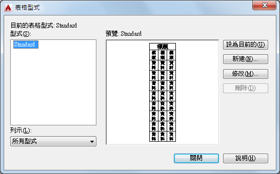

「表格型式」對話方塊
設定目前的表格型式,建立、修改、以及刪除表格型式。
選項清單
會顯示以下選項。
目前的表格型式
顯示套用到所建立的表格之表格型式名稱。
型式
顯示表格型式的清單。目前的型式將亮顯。
清單
控制「型式」清單的內容。
預覽
顯示「型式」清單中選取的型式預覽影像。
設為目前的
將在「型式」清單中所選的表格型式設定為目前型式。並使用此表格型式建立所有新表格。
新建
顯示「新建表格型式」對話方塊,您可以在其中定義新表格型式。
修改
顯示「修改表格型式」對話方塊,您可以在其中修改表格型式。
刪除
刪除在「型式」清單中選取的表格型式。但無法刪除圖面中正在使用的型式。
