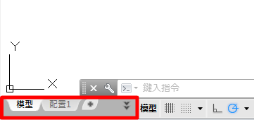

您可以控制如何在「模型」頁籤與一個或多個具名配置頁籤之間進行變更。
依預設,「模型」頁籤與多個具名配置頁籤都顯示繪製區的左下角。
按一下加號 (+) 圖示以加入多個配置頁籤。按一下雙向下箭頭以檢視更多「配置」頁籤。
如果您使用多個已隱藏的「配置」頁籤,請在「模型」或「配置」頁籤上按一下右鍵,然後選取「停靠在狀態列上方」。「模型」和「配置」頁籤會顯示在狀態列上方的獨立行上。
若要最佳化繪製區的空間,請在「模型」或「配置」頁籤上按一下右鍵,然後選取「停靠在狀態列內」。「模型」和「配置」頁籤會顯示在狀態列內。
