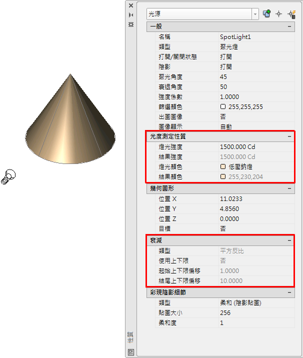

當圖面照明單位為光度控制時,衰減類型性質會停用。光度控制光源具有固定的、平方反比衰減。彩現影像中的聚光燈衰退角衰減與標準照明不同,因為它使用其他數學基礎。
以下影像是光度控制聚光燈和具有光度控制性質概述的照明性質選項板的範例:
