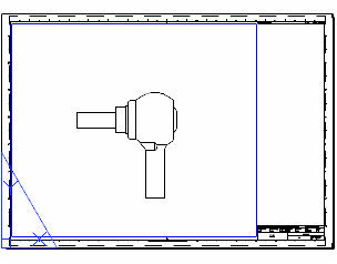

  • 在模型空間中,您選取基準視圖的配置。
  • 在配置中,您指定基準視圖的位置。

基準視圖的位置
在繪製區中,指定基準視圖的位置。

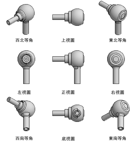

方位
指定要用於基準視圖的方位。
若要使用與在模型空間中相同的方位模型,您可以選擇目前的選項。否則,請選擇下列預置方位:

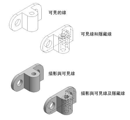

隱藏線
指定要用於基準視圖的顯示型式。
