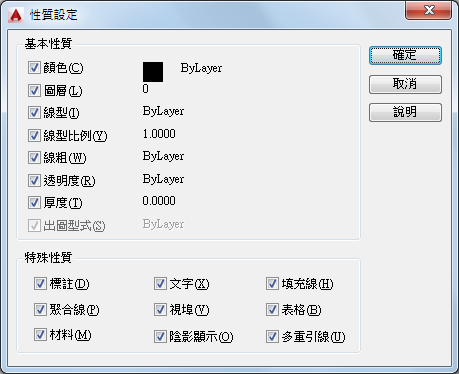

指定要從來源物件複製到目標物件的性質。
指定要將哪些基本性質和特殊性質從來源物件複製到目標物件。
會顯示以下選項。
將目標物件的顏色變更為來源物件的顏色。適用於所有物件。
將目標物件的圖層變更為來源物件的圖層。適用於所有物件。
將目標物件的線型變更為來源物件的線型。除了屬性、填充線、多行文字、點、視埠等,適用於所有物件。
將目標物件的線型比例係數變更為來源物件的線型比例係數。除了屬性、填充線、多行文字、點、視埠等,適用於所有物件。
將目標物件的線粗變更為來源物件的線粗。適用於所有物件。
將目標物件的透明度變更為來源物件的透明度。適用於所有物件。
將目標物件的厚度變更為來源物件的厚度。僅適用於弧、屬性、圓、線、點、2D 聚合線、面域與文字。
將目標物件的出圖型式變更為來源物件的出圖型式。如果您在與顏色相關的出圖型式模式下工作 (PSTYLEPOLICY 設為 1),則無法使用此選項。適用於除套用抖動邊修改子的物件之外的所有物件。
除了基本的物件性質之外,會將目標物件的標註型式和可註解性質,變更為來源物件的標註型式和上述性質。僅可變更標註、引線及公差物件。
除了基本的物件性質之外,會將目標聚合線的寬度和線型產生性質,變更為來源聚合線的寬度和線型產生性質。來源聚合線的擬合/平滑性質與高程,不會轉移給目標聚合線。如果來源聚合線具有可變寬度,則寬度性質不會轉移至目標聚合線。
(不適用於 AutoCAD LT)
除基本的物件性質之外,還會變更套用到物件的材料。如果來源物件未被指定材料,而目標物件被指定了材料,則會移除目標物件的材料。
除了基本的物件性質之外,會將目標物件的文字型式和可註解性質,變更為來源物件的文字型式和上述性質。只適用於單行和多行文字物件。
除了基本的物件性質之外,變更目標圖紙空間視埠的下列性質,以複製來源視埠的這些性質:打開/關閉、顯示鎖住、標準比例或自訂比例、描影出圖、鎖點、格線、UCS 圖示的可見性和位置。
(不適用於 AutoCAD LT)
除基本物件性質之外,還變更陰影顯示。物件可以投射陰影、接收陰影或兩者均可,也可以忽略陰影。
除了基本的物件性質之外,會將目標物件的填充線性質 (包含其可註解性質),變更為來源物件的填充線性質。若要符合填充線原點,請使用 HATCH 或 HATCHEDIT 中的「繼承性質」。只適用於填充線物件。
除了基本的物件性質之外,還需將目標物件的表格型式變更為來源物件的表格型式。此選項只適用於表格物件。
除了基本的物件性質之外,會將目標物件的多重引線型式和可註解性質,變更為來源物件的多重引線型式和上述性質。只適用於多重引線物件。
