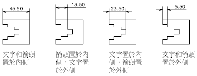

例如,您可以指定文字與箭頭一起保存。在此情況下,如果在延伸線之間沒有位置同時放置文字與箭頭,那麼它們都將放置到延伸線外面。您可以指定,如果僅有放置文字或箭頭的位置,則只有文字或只有箭頭放置到延伸線之間。
下列圖解展示此程式如何將「最佳填入」套用至箭頭與文字。

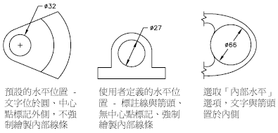

如果延伸線之間沒有文字的位置,您可以有一條自動建立的引線。如果延伸線外面的文字干涉其他幾何圖形,則此項非常有用。例如,在連續式標註中。無論文字是繪製於引線的右側還是左側,文字皆由標註型式中水平對正方式設定控制。
即使箭頭在延伸線之外,您也可以在延伸線之間繪製一條線。這稱為強制在內部放置線條,圖例如下。
您可以建立多種不同型式的直徑標註,如圖片所示。
