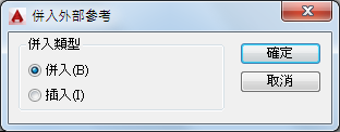

併入外部參考/DGN 參考底圖對話方塊
將 DWG 參考 (外部參考) 和「DGN 參考底圖」轉換成標準的本端圖塊定義。
如果您將外部參考併入至目前圖面,外部參考及其所有從屬具名物件都會成為目前圖面的一部份。使用 XBIND 將個別從屬外部參考的具名物件 (如圖塊、文字型式、標註型式、圖層與線型) 加入本端定義表。有兩種方法可將外部參考併入至目前圖面:併入和插入。併入會在插入外部參考時,改變外部參考的定義表名稱。插入不會在插入外部參考時,改變外部參考的定義表名稱。若要併入巢狀外部參考,您也必須選取父系外部參考。

併入
將選取的 DWG 參考併入目前圖面。外部參考從屬具名物件的語法從圖塊名稱|定義名稱變為圖塊名稱$n$定義名稱。以此方式,為併入目前圖面中的所有外部參考從屬定義表建立唯一的具名物件。
例如,如果名為 FLOOR1 的外部參考包含名為 WALL 的圖層,則併入外部參考後,外部參考從屬圖層 FLOOR1|WALL 將變為名為 FLOOR1$0$WALL 的本端定義圖層。如果已經存在同名的本端具名物件,$n$ 中的數字將自動增大。在此範例中,如果圖面中已經存在 FLOOR1$0$WALL,則外部參考從屬圖層 FLOOR1|WALL 將更名為 FLOOR1$1$WALL。
插入
將 DWG 參考併入目前圖面的方法,與分離和插入參考圖面的方法類似。外部參考從屬具名物件不是使用「圖塊名稱$n$符號名稱」語法更名,而是從名稱中去掉外部參考名稱。對於插入的圖面,如果本端具名物件與併入的外部參考從屬具名物件具有相同的名稱,符號表中不會增加新名稱,併入的外部參考從屬具名物件採用本端定義具名物件的性質。
例如,如果名為 FLOOR1 的外部參考包含名為 WALL 的圖層,則使用「插入」選項執行了併入後,外部參考從屬圖層 FLOOR1|WALL 將變更為本端定義的圖層 WALL。
