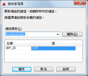

連結管理員 (資料庫連結管理員)
編輯所選連結物件的主鍵欄位值。
存取方式
「資料庫連結」「連結」「連結管理員」(選取連結的圖形化物件)
選取連結的圖形化物件,並在該物件上按一下右鍵,然後選擇「連結」「連結管理員」
選項清單
會顯示以下選項。
連結樣板
列示所有與所選圖形化物件相關聯的連結樣板。請選取您要檢視或編輯其連結值的連結樣板。
主鍵功能變數
顯示目前所選取連結樣板的主鍵欄位。
顯示所有為所選連結定義的主鍵值。若要顯示特定欄位的值清單,請按一下「值」儲存格,然後選擇「...」。
刪除
從與目前所選連結相關聯的圖形化物件中刪除該連結。
