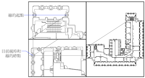

跨越兩個模型空間視埠繪製的步驟
在較大的圖面中,您可以使用這種方式繪製一條線,它從一角點的細部畫到一個遠距離角點的細部。
- 在目前的視埠中啟動直線。
- 在視埠內按一下,使另一視埠成為目前視埠,然後指定直線的第二個終點。
