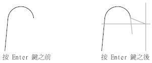

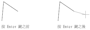

繼續
從最近繪製的線的端點繼續繪製線。
如果最近繪製的物件為弧,其端點定義線的起點,且繪製的線將與該弧相切。

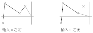

退回
刪除線系列的最後一個線段。
多次輸入 u 將按繪製次序的逆序逐個刪除線段。
