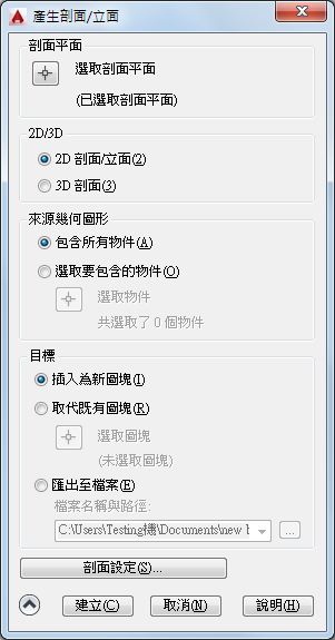

「產生剖面/立面」對話方塊
將 2D 和 3D 剖面另存成圖塊。
指定您儲存和重複使用的斷面的顯示設定。
選項清單
會顯示以下選項。
剖面平面
選取剖面平面
關閉對話方塊,以便您可以選取要修改或另存成圖塊的剖面平面。
2D/3D
2D 剖面/立面
建立並儲存或插入表示 2D 斷面的圖塊。
3D 剖面
建立並儲存或插入切除的 3D 圖塊。
隱藏/展示進階設定
控制「來源幾何圖形」、「目標」、和「剖面設定」選項的顯示。
來源幾何圖形
包括所有物件
包括圖面中的所有 3D 物件 (3D 實體、曲面和面域),也包括外部參考和圖塊中的物件。
選取要包括的物件
指定您將手動選取從中產生剖面的 3D 物件 (3D 實體、曲面、網面和面域)。
選取物件
在您為剖面選取物件時,會暫時關閉該對話方塊。選取物件完成後,按 Enter 可重新顯示「產生剖面/立面」對話方塊。
選定的物件
指示選定物件的數目。
目標
插入為新圖塊
將產生的剖面做為圖塊插入目前圖面。
取代既有圖塊
可使用新產生的剖面取代圖面中的既有圖塊。
選取圖塊
您在圖面中選取要取代的圖塊時,會暫時關閉該對話方塊。選取圖塊完成後,按 Enter 可重新顯示「產生剖面/立面」對話方塊。
匯出至檔案
將剖面儲存到外部檔案中。
檔名與路徑
指定檔名與儲存剖面的路徑。
剖面設定
開啟「剖面設定」對話方塊。
建立
建立剖面。
