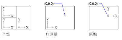

全部
將變更套用到所有作用中的視埠中的圖示。否則,UCSICON 指令將僅影響目前視埠。
無原點
在視埠左下角顯示圖示,而不考慮 UCS 原點的位置。
原點
在目前 UCS 的原點 (0,0,0) 顯示圖示。如果原點不在檢視範圍內,它會顯示在視埠的左下角。
