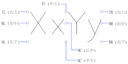

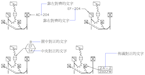

對齊單行文字
建立文字時,您可以對齊文字。也就是說,您可以使用下列圖解中所示的對齊選項之一來對正文字。預設值為上次在圖面中使用的對正方式。
