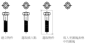

以下插圖中的圖塊定義包括名稱、四條線以及位於兩條對角線相交處的基準點。在此範例 (及第二個範例) 中,當儲存圖塊時,系統會將幾何圖形從繪製區中移除。
以下插圖顯示在圖面中建立圖塊定義時的一般順序。

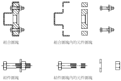

包含其他圖塊的圖塊參考稱為巢狀式圖塊。使用圖塊中的圖塊可以簡化複雜圖塊定義的組織結構。
巢狀式圖塊的唯一限制是您不能插入參考本身的圖塊。
