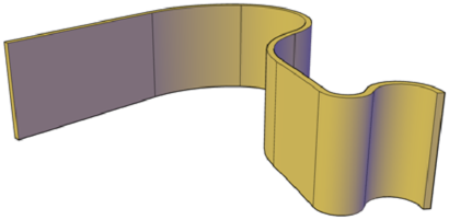

使用與建立聚合線的相同技巧建立聚合實體物件。
POLYSOLID 指令可讓您快速繪製 3D 牆。聚合實體類似於擠出的寬聚合線。事實上,您可以用繪製聚合線的相同方法 (使用直線段和曲線式線段) 繪製聚合實體。不像擠出的聚合線 (在擠出時會遺失所有寬度性質),聚合實體會保留其線段寬度。
您也可以將物件 (例如直線、2D 聚合線、弧或圓) 轉換為聚合實體。
聚合實體在「性質」選項板中顯示為掃掠實體。
