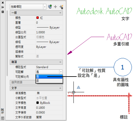

關於註解物件
註解物件包括標註、註記和其他類型的說明符號或物件,或是常用於將資訊加入至圖面的註記。
註解物件可提供功能的相關資訊 (例如,牆的長度、結件的直徑或詳圖圖說)。註解物件通常與視圖圖面的比例不相同,而是取決於出圖時比例應顯示的比例。
您可以控制註解物件是透過將物件定義為不可註解或可註解比例的方法來調整比例。
下表列示出可在圖面中建立的一般註解。
註解 表格資料
註記和標示
  • 單行文字
  • 多行文字
表格資料
  • 表格
標註和幾何公差
  • 標註
  • 幾何公差
填充線、漸層和填滿
  • 填充線
具有引線的註解和符號
  • 引線
  • 多重引線
標題欄框和屬性
  • 圖塊
  • 屬性定義
