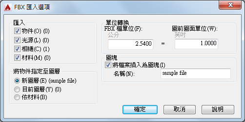

FBX 匯入選項
指定 FBX 檔的匯入設定。
指定要匯入的內容、如何為匯入的物件指定圖層、轉換單位以及是否將 FBX 檔匯入為圖塊。
選項清單
會顯示以下選項。
匯入
指定要匯入的內容。
物件
匯入所有物件。會在括號中顯示 FBX 檔中的物件數。
光源
匯入所有點光源、聚光燈光源、遠光源、光度控制光源、日光光源和天空光源。會在括號中顯示 FBX 檔中的光源數。
光源的出圖圖像、圖像顯示、目標 (幾何圖形) 和彩現陰影細節性質由 AutoCAD 設定確定。
相機
匯入所有相機。會在括號中顯示 FBX 檔中的相機數。匯入的相機的出圖性質由 AutoCAD 設定確定。
在 Autodesk® 3ds Max 中建立目標相機可將相機準確匯入至 AutoCAD。
材料
匯入材料。會在括號中顯示 FBX 檔中的材料數。
將物件指定至圖層
指定如果為匯入的物件指定圖層。
新圖層
將匯入的物件指定至新圖層。括號中顯示的名稱既包括檔名也包括新圖層名稱。
目前圖層
將匯入的物件指定至目前圖層。
依材料
根據匯入的材料數建立新圖層,將物件置於新圖層上。圖層名稱與材料名稱相對應。
單位轉換
顯示目前檔案的測量單位和匯入的檔案的測量單位,並設定轉換。
FBX 檔單位
設定匯入的 FBX 檔的測量單位。
目前圖面單位
顯示目前圖面的測量單位。接受預設值可將匯入的物件轉換為目前圖面單位。
圖塊
將 FBX 檔的內容匯入為圖塊。
將檔案插入為圖塊
將匯入的 FBX 檔的內容做為圖塊插入至圖表定義表格。您可以對圖塊進行移動、調整比例、旋轉,以及進行其他修改。
名稱
指定圖塊名稱。預設為使用 FBX 檔名。
