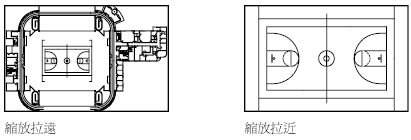

使用「即時平移」選項,您可以移動指向設備來進行動態平移。與使用相機進行平移一樣,PAN 不會改變圖面中物件的位置或倍率,而僅會改變視圖。
可以拉近與拉遠來變更視圖的倍率,這與使用相機來拉近和拉遠相似。「縮放」不變更圖面中物件的絕對大小;它僅變更視圖的倍率。

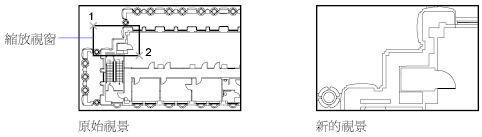

縮放以放大指定的矩形區域
透過指定您感興趣的區域之兩個對角,就可以在圖面的矩形區域上快速縮放。
您指定的區域左下角成為新顯示內容的左下角。您指定的縮放區域造型不與新視圖嚴格對應,它會適合視埠的造型。
即時縮放
使用「即時」選項,您可以向上或向下移動指向設備來動態縮放。按一下滑鼠右鍵,可以顯示快顯功能表,其中包括其他檢視選項。

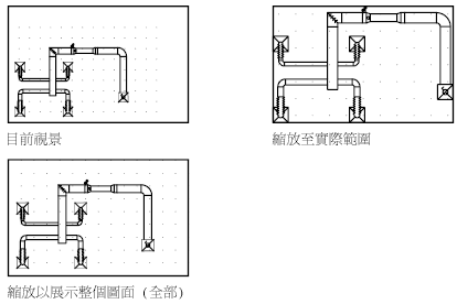

縮放以檢視圖面中的所有物件
ZOOM 的「實際範圍」選項能夠以可能達到的最大倍率顯示包括了圖面中所有物件的視圖。這個視圖包括位於關閉圖層上的物件,但是不包括位於凍結圖層上的物件。
ZOOM 的「全部」選項可顯示使用者定義的格線限制與圖面實際範圍兩者中較大的視圖。
